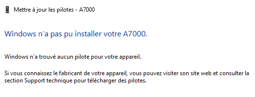

Bonjour,
Via le clic droit, j'ai recherché automatiquement les mises à jour des pilotes sur internet mais cela répond qu'il ne trouve aucun pilote
- ValerieDNov 11, 2020Community Manager
Bonjour Profy,
Merci pour les screenshots, ça aide vraiment! :D
Ok, donc vous pouvez télécharger le dernier firmware ici:
https://www.netgear.fr/support/product/a7000.aspx#Version%20du%20logiciel%201.0.0.15%20(Windows)
Pour l'installer:
Décompressez le fichier téléchargé et exécutez le fichier .exe.
Suivez les instructions à l'écran pour mettre à jour le firmware de votre appareil.
