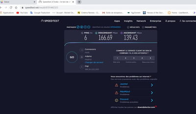

Non je n'arrive pas a avoir une connexion correcte par rapport au 600 mbps symétrique que j'ai sur ma boxe, lorsque je suis connecté dans le salon sur la boxe j'ai une connexion a 580 mbps.
J'ai refait la configuration du netgear 3 fois des deux manières différentes comme indiqué dans le livret, j'ai désactivé le réseau 2,4 Ghz et pourtant j'ai toujours le même problème, regardez les valeurs de connexion que j'obtiens alors qu'il est indiqué sur la boite que ce répéteur va jusqu'à 1200 mbps?
J'ai essayé comme vous m'avez conseillé de le mettre a coté de la box pour la configuration, malgré cela les taux sont les memes que 6 mètres plus loin dans ma chambre. Que pouvons nous faire ? Le modèle serait il défaillant ?
