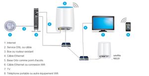

Connexion Switch Réseau ORBI RBK20
Je viens de recevoir et d'installer mon système RBK20 en AP only et j'ai choisi de connecter le satellite RBS20 en cable pour améliorer la connection et parce que le lien wifi ne passait pas , je me ...

- Je vous invite à débrancher ce câble:
- Si vous êtes en point d'accès il faut mettre une adresse IP fixe dans laplage de votre Box.

Merci, je vais essayer en débranchant le cable, j'ai des résas d'adresse IP dans ma Box , qui est un DGND3700V2 pour le routeur et le satellite mais dans la plage du réseau principal.
La radio est connecté en Wifi sur le satellite, mais j'ai fait un essai sur le routeur et le fonctionnement est toujours le même , cela mets enormément de temps a se connecter et ensuite la radio fonctionne par pas de 5 s et fini par couper très vite.
Pour palier au problème j'ai remis en route le Wifi sur le DGND3700V2 avec un SSID spécifique et cela refonctionne mais cela ne me plait pas car j'ai deux SSID différents très proche l'un de l'autre ce qui n'est pas opimal en terme de réseau Wifi.

J'ai fait un essai en retirant le cable du routeur vers switch principal et cela ne fonctionne dans ce cas plus pour mes périphériques uniquement connectés en cable, ils n'arrivent plus a atteindre le routeur et se connecter sur internet, je l'ai donc remis.
Concernant la radio, elle n'a pas de port Ethernet et ne peux donc fonctionner qu'en Wifi et sur le satellite ou le routeur Orbi elle ne veut définitivement pas fonctionner alors qu'elle marche sur le Wifi du routeur DGND3700V2 ? .
J'ai commandé une enceinte connectée le problème sera donc résolus , je vais essayer de repasser un cable ethernet séparé pour connecter les deux enceintes entre elle et éviter la boucle réseau .
