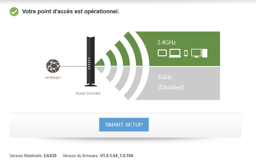

- Jul 05, 2024
Bonjour Stephane35,
Parfait 🙂
L'adresse IP fixe peut-être par exemple :
IP : 192.168.1.100
Masque sous réseau : 255.255.255.0
Passerelle par défaut : 192.168.1.1 (ça doit toujours être l'IP de votre box si c'est votre box qui est le serveur)
DNS primaire : 8.8.8.8 (DNS Google) mais vous pouvez aussi utiliser 1.1.1.1
Bonne journée,
Patrycja
Equipe NETGEAR

- Stephane35Jul 04, 2024Tutor
Bonsoir
Merci de votre réponse.
En cherchant de mon coté j'ai trouvé je pense d’où provient le soucis ...
En passant en IP statique je retrouve mon PA en accès internet (Voir capture PAOK.jpg)
En fait l'@ passerelle et dns était sur des @ en 10.249.xxx.yyy. Pourquoi ???? je ne sais pas.
Pouvez vous m'aider sur les @ à remplir dans cette partie. Je ne me souviens plus a quoi elle correspondent ?
Merci d'avance
Cdt
Pour l'instant j'ai mis ceci:
@ ip : 192.168.1.151 puisque le range dynamique de la bos stoppe à 150
Mask : 255.255.255.0
@ ip de la passerelle : 192.168.1.1
@ dns primaire : 1.1.1.1
J'ai un gros doute pour les 2 derniers car je ne retrouve plus ce que j'avais mis au départ
