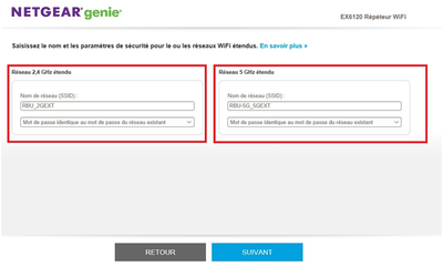

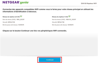

      La configuration à partir du réseau NETGEAR_EXT s’achève une fois que j’ai rentré mes paramètres de sécurité et de réseau personnalisés et Cliquez sur SUIVANT (10).
      la connexion sur NETGEAR_EXT s’interrompt et le répéteur se connecte automatiquement à mon réseau Wifi.
      Par conséquent, je n’accède pas à la séquence (11) et suivante.
