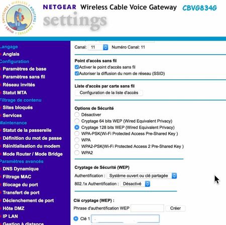

biglego
Oct 03, 2018Aspirant
Bonjour CrazyCat,
Je n'avais pas la phrase d'authentification WEP, car comme je l'ai indiqué à Barak39 je ne donne jamais une phrase d'athentification WEP pour que mes appareils se connectent au Wi-fi mais bien une clé WEP de 26 caractères (et ça marche tres bien avec une imprimante, des mobiles, des tablettes et des ordinateurs!).
Je vous invite a regarder les 2 copies d'écrans des interfaces en piece jointes, il n'y a pas de doute c'est bien 4 champs de clé qui sont demandés et non la phrase d'authentification WEP!
Donc sur le fond, je pense que vous avez raison, mais je laisse le soin à NetGear de tester ce probleme et de le valider/corriger.
L'interface de configuration de l'EX3800 concernant la saisie des clés WEP est de tout évidence buggée car elle devrait aussi accepter une clé hexa.
Merci pour votre aide.
Cordialement.
