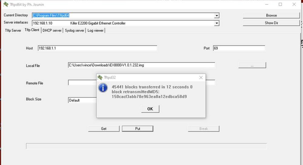

- VincePiApr 21, 2021Tutor
Bonjour,
Malheureusement ca ne fonctionne pas. Le chargement vers l'appareil fonctionne correctement (voir image) mais ensuite ca reclignote rouge. J'ai attendu 10 minutes mais sans résultat.
Une autre idée?
