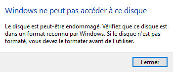

- PatrycjaGSep 19, 2019NETGEAR Moderator
Bonjour Papagolf,
Il vous faut télécharger le fichier du firmware et le dézipper sur votre ordinateur.
Sur l'interface du répéteur, allez dans :
- Administration
- Mise à jour du micrologiciel
- Cliquez sur Télécharger et charger le fichier en .img
Il est conseillé de connecter votre répéteur par câble à votre ordinateur pour réaliser la mise à jour.
Bonne journée,
Patrycja
Equipe Netgear
- PapagolfSep 21, 2019Guide
Bonjour Patrycja,
Comme je le disais, après dézippage, j'ai deux fichiers l'un en .img et l'autre en .html.
En double cliquant sur le .img, j'ai un avertissement de Windows : Windows ne peut pas accéder à ce disque.
Comment faire?
