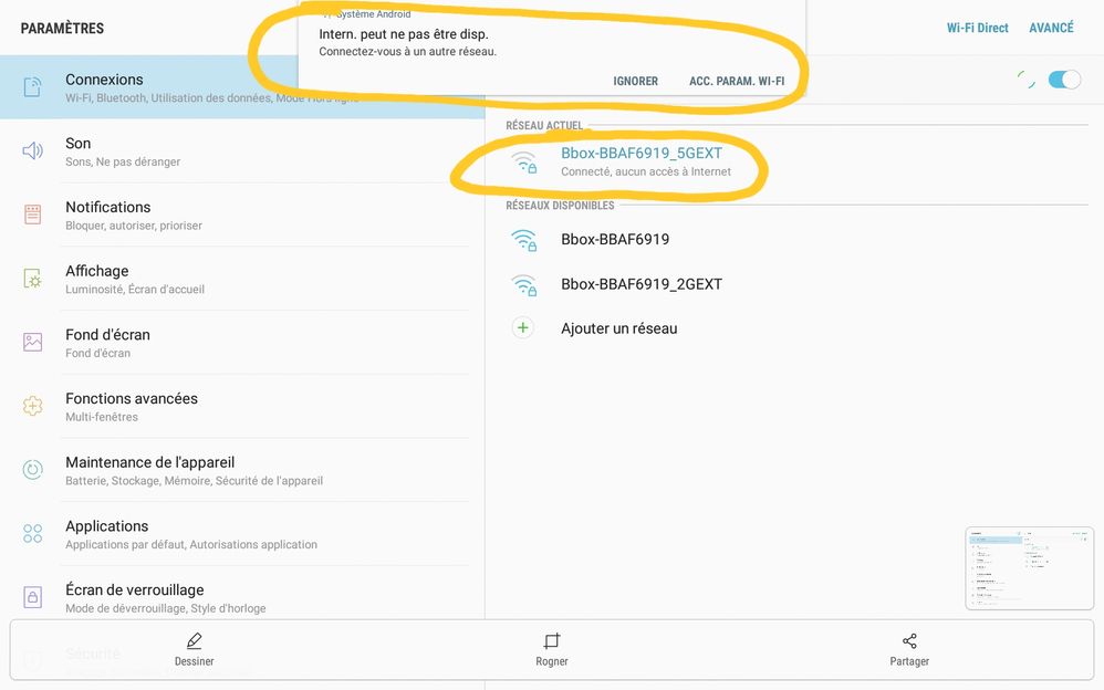

      Bonjour
      La 5Ghz est activée sur ma Bbox
      Oui, je vois le réseau 5GEXT, ""connecté, aucun accés internet"
      Ma Bbox est configurée Wifi 5 Ghz
      CJ vidage d écran
      D'avance merci
      Bien Cordialement
