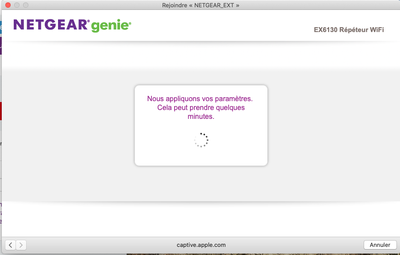

je suis un peu embeté par un probleme de configuration du routeur EX 6130 en mode repeteur WIFI
j'ai suivi a la lettre le protocole d'installation , en creant le compte
mais rien n'y fait , j'ai essayé + 10 fois ! + reset + vider les caches de l'ordi...
je n'arrive jamais a finaliser l'installation...il y a une fenetre d'information qui precise que cela peut prendre qques minutes..;et puis plus rien ne se passe.(dernier screenshot)
je joint ci apres les screenshots.
merci de votre aide !
bien cordialement
eric

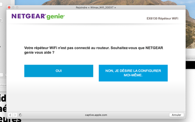

  • bonsoir patrycyja
    PB REGLÉ.
    il s'agit d'un conflit sur adresse IP entre la borne AIRPORT et un une autre routeur deja existant...
    tout fonctione a merveille !
    merci
    cdlt
    eric

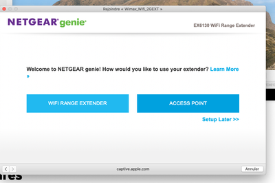

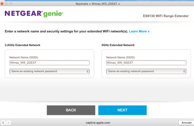

      bonjour patrycia
      voici les screenshots dans l'ordre d'apparition
      1 au depart du process de connection  le voyant device est bien allumé en vert.
      2 lors du dernier ecran affiché lors de l'affichage du message de recherche de reseau,ce meme voyant s'éteint ...
      3 et le message affiché dans le gestionnaire du reseau wifi sous MAC OSX dit que le reseau
      na pas d'IP
      merci de votre aide
      cordialement
      eric

      voici le screenshoot du repeteur lors de la recherche de reseau
      le voyan device s'eteint
      • PatrycjaG's avatar
        PatrycjaG
        NETGEAR Moderator
        Bonjour eric1916,
        Je pense que le souci vient de la sécurité WEP.
        Insérez-vous la clé de sécurité WEP au bon endroit ?
        Si vous essayez d'installer le répéteur avec une sécurité WPA ou WPA2, le répéteur se configure t-il correctement ?
