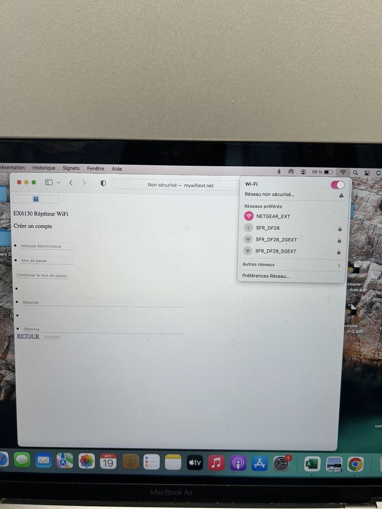

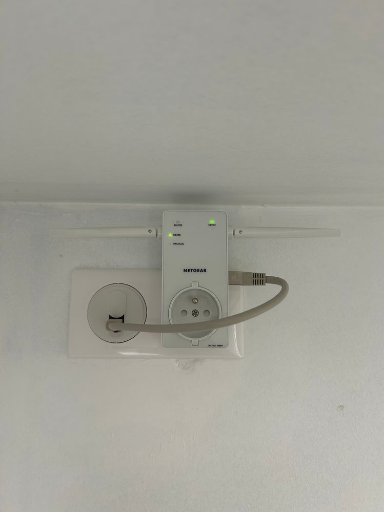

Je viens d'acheter le répéteur wifi EX6130, j'ai réaliser tous les branchements Ethernet pour le mettre en point d'accès (les voyants sont verts), mais au moment de faire sa configuration sur le site www.wifiext.net je suis bloquée :
En effet, sur la page "créer un compte" : on me demande de renseigner deux rubriques "réponse" (ci-joint les photos) et ne peux passer à l'étape suivante.
Que dois-je remplir à ce niveau-la pour continuer la configuration afin que le répéteur fonctionne ?
État du répéteur au moment de la configuration

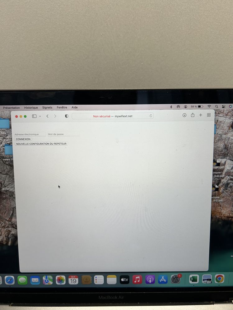

J'ai cliqué sur nouvelle configurationJe suis bien connecter au répéteurJe ne peux pas cliquer sur suivant sans renseigner les "réponses"

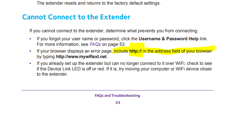

    Le problème est que les navigateurs modernes comme Safari pensent qu'ils doivent préférer https lorsque quelque chose de similaire est disponible - ignorant le fait que le certificat n'est pas fiable et refusant de soumettre un formulaire comprenant un mot de passe.
    Forcer (écraser !) l'URL à être http comme http://mywifiext.net/
