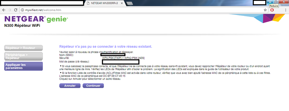

      J'ai reussi a me connecter sur le site http://mywifiext.net, mais lorsque je rentre mes paramètres correctement voici le message d'erreur

      Donc sur votre capture d'écran il vous demande le nom du réseau WIFI généré par votre Box et son mot de passe.
      Votre routeur dans ce cas c'est la Box que votre FAI vous a fourni et vous pouvez activer sur cet appareil un filtrage par adresse MAC. Le message vous fournit donc l'adresse MAC du répéteur à ajouter.
