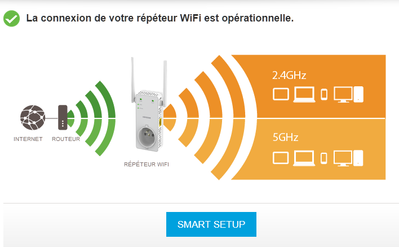

Pour info, je vous joins :
- Capture d'écran de l'état du routeur (je ne sais pas pourquoi la bande 8 GHz est non active)
- Photo du routeur au même moment où on voit bien que le voyant WPS/Mode est éteint.
(le voyant fonctionne bien, puisqu'en appuyant une fois sur le bouton, le voyant clignote).

- TomL_54000Jun 09, 2021Tutor
Bonsoir;
J'ai redémarré la box au moins 2 fois.
Ce soir, le canal 5GHz est actif sans que je n'ai fait aucune manipulation.
Je n'ai pas de protocole CCMP (voir capture jointe)
