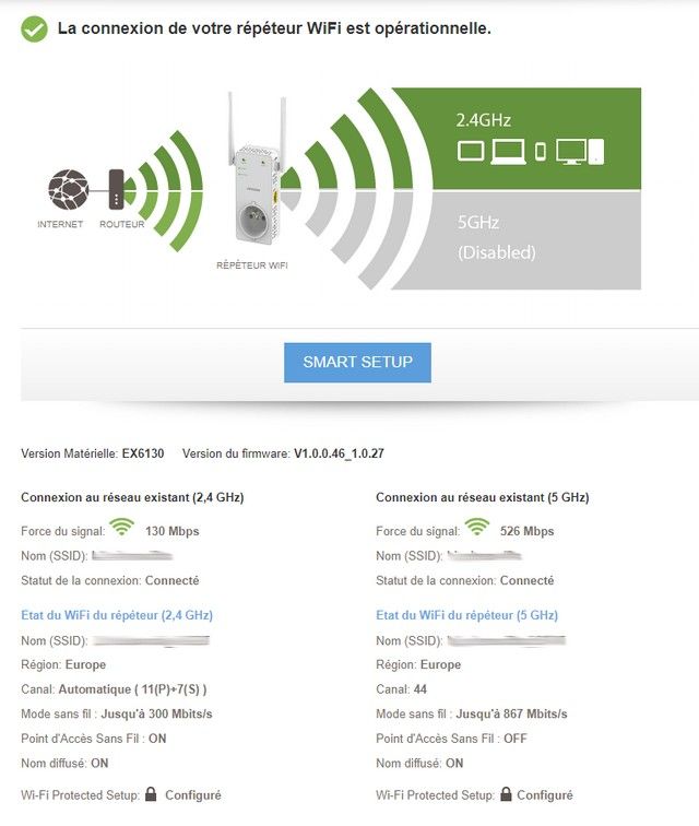

Quand il fonctionne j'ai bien ceci qui prouve que la liaison est très bonne :
Comme on peut le voir, j'ai coupé la liaison 5GHz pour voir si les plantages s'arrêtent. Mais j'aimerai bien comprendre ce qui ne va pas.... Visiblement je ne suis pas le seul dans ce cas vu le nombre de messages concernant cet appareil.

        J’ai coupé le 5GHz sur le routeur Netgear en laissant que le 2.4 et depuis samedi pas de souci.
