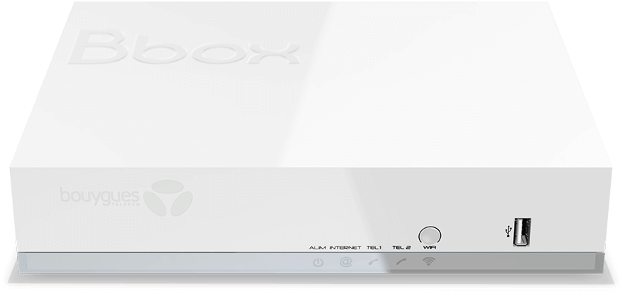

Bonjour,
J’ai un problème avec mon répéteur wiki netgear EX6130
Après installation le réseau 5 hertz ne fournis pas d’accès internet via ma bbox Bouygues, seul le réseau 2 hertz fonctionne
Pourriez vous m’aider ?
  • Bonjour Nicolasperr,
    Dans ce cas, redémarrez votre box, faites un reset de 20/30 secondes sur le répéteur allumé.
    Lorsque le voyant power est vert fixe, connectez-vous sur le réseau NETGEAR_EXT avec un appareil mobile, ouvrez un navigateur web et allez sur mywifiext.net pour procéder à une nouvelle configuration.
    Placez ensuite le répéteur dans une zone où il est capable de capter clairement le réseau de votre box.
    L'emplacement idéal est à environ égale distance entre la box et l'emplacement où vous souhaitez avoir une couverture Wifi.
    Bonne journée,
    Patrycja
    Equipe Netgear
    Bienvenue sur le forum Netgear :)
    Votre box émet-elle un réseau 5Ghz ?
    Lors de l'installation du répéteur, dans la colonne 5Ghz avez-vous sélectionné le réseau de votre box ?
    Quelle box avez-vous ?
    Bonne journée,
    Patrycja
    Equipe Netgear
    • Nicolasperr's avatar
      Nicolasperr
      Tutor
      Bonjour PatrycjaG
      Merci pour votre réactivité
      Ma box émet bien la 5Ghz, je pu choisir ce réseau lors de la configuration via l'assitant
      J'ai une Bbox bouygues fibre standards
      Aujourd'hui tout fonctionne pour le moment mais je ne sais pas pour combien de temps
      Merci
      Bonne journée,
      Patrycja
      Equipe Netgear

        Bonjour,
        Le problème est résolu merci de votre réactivité
