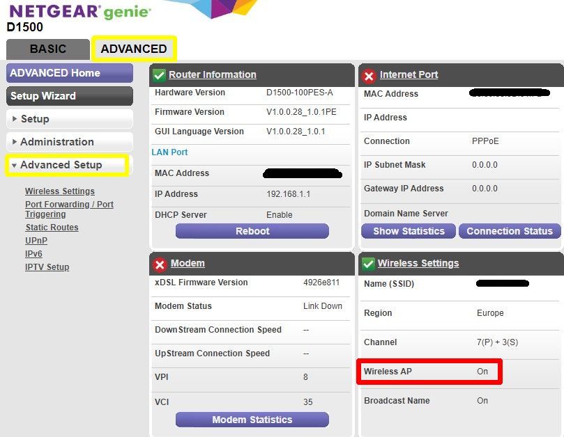

Le menu que vous me proposer n'est pas pareil que dans le menu de mon appareil.
Néanmoins mon D1500 me semble bien configuré: l'option 'Wireless AP est 'On'.
Je joins une photo pour le constater.
Si je devais changer un paramètre ou effectuer une action supplémentaire merci de m'en faire part.

Bonjour Fredym,
Effectivement.
Dans notre centre de téléchargement français, le guide d'installation date de 2014 dans lequel l'option était possible.
Mais il apparaît que le dernier guide d'utilisation date de 2018 et depuis l'option a été supprimée.
Il est donc plus possible de configurer le D1500 en tant que répéteur.
Je vous prie de m'excuser de vous avoir induit en erreur et j'ai bien sûr fait une demande de mise à jour.
