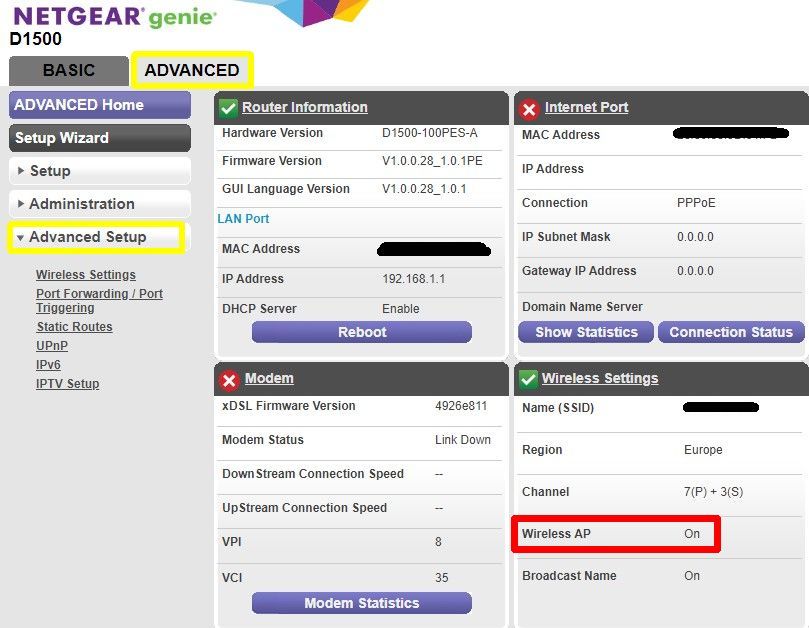

Fredym
Feb 19, 2020Tutor
bonjour PatrycjaG ,
merci pour votre réponse, je comprend que on ne peut pas tout savoir...
je n'ai pas encore de réponse claire et précise à ma question initiale relatif au paramétrage:
- mon appareil (D1500) est-il bien configuré (paramétré) pour être utilisé comme point d'accès ou répéteur?
(voir photo ci-dessous)
Merci.
Bonne journée
- PatrycjaGFeb 20, 2020NETGEAR Moderator
Bonjour Fredym,
Ces options ne sont pas (plus) disponibles sur le D1500.
Le D1500 est un modem/routeur que vous ne pouvez utiliser que comme tel.
Bonne journée,
Patrycja
Equipe Netgear
- FredymFeb 20, 2020Tutor
bonjour PatrycjaG ,
merci pour votre réponse.
depuis le 8/02/2020 je ne sais toujours pas si l'appareil est correctement paramétré ...
Bonne journée
- PatrycjaGFeb 21, 2020NETGEAR Moderator
Bonjour Fredym,
"Comment configuer cet appareil (D1500) en point d'accès?"
Comme je vous le disais plus haut la fonction point d'accès ou répéteur n'est plus disponible sur le D1500. Je ne peux donc pas vous donner la marche à suivre pour le faire ou vous dire si le D1500 est bien configuré ;)
Bonne journée,
Patrycja
Equipe Netgear
