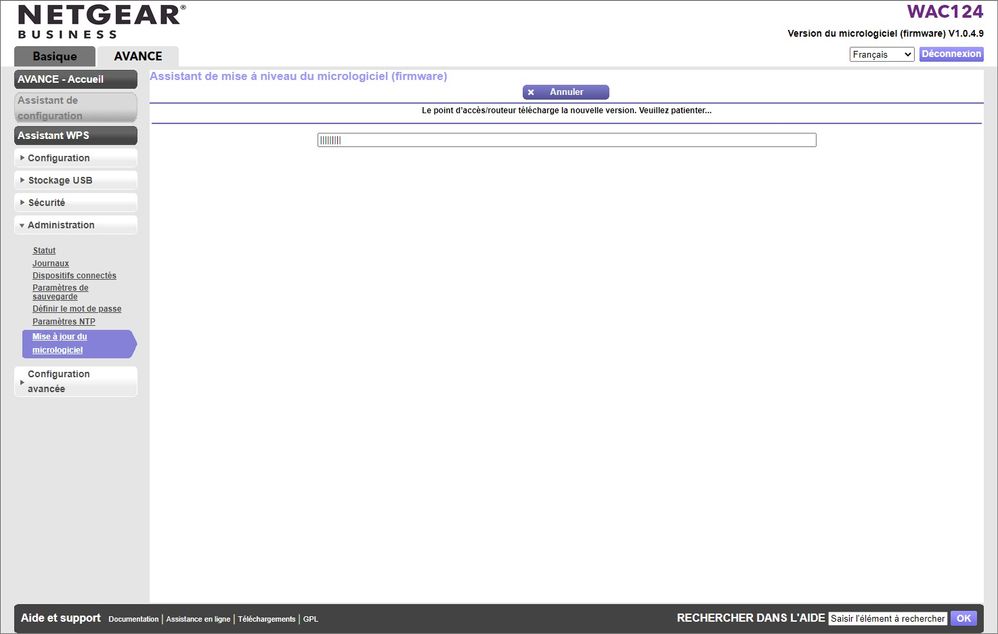

      Lorsque l'on se rend dans la page de mise à jour, et que l'on demande de vérifier, voici ce qui apparait :
      On clique sur "Oui" et la mise à jour commence :

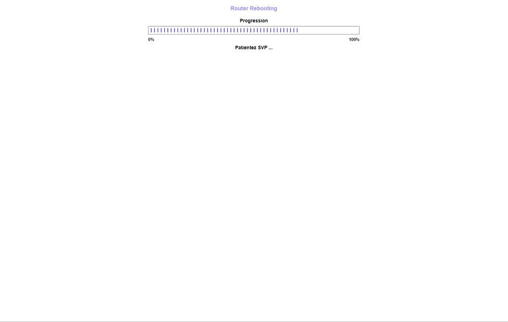

      Puis le WAC 124 reboot :
      Ensuite, on se reconnecte, pour constater que la page d'accueil affiche toujours la même chose, version texte 1.0.4.8.
