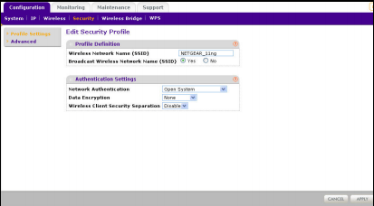

"Les profils de sécurité vous permettent de configurer des paramètres de sécurité uniques pour chaque SSID. Vous pouvez configurer un seul profil de sécurité sans fil. Vous pouvez configurer un seul profil de sécurité pour 802.11b / bg / ng, qui est le profil par défaut.
Pour configurer un profil de sécurité:
1. Sélectionnez Configuration> Sécurité. L'écran Modifier le profil de sécurité affiche:2. Entrez le nom du réseau sans fil (SSID) pour le réseau sans fil. Il est défini par défaut pour
NETGEAR_11ng.
3. Sélectionnez Oui ou Non pour activer ou désactiver le nom du réseau sans fil (SSID). C'est
Activé par défaut. Si le nom est diffusé, il peut être facilement détecté par les clients.
4. Dans la liste déroulante Authentification réseau, sélectionnez l'authentification réseau que vous utilisez souhaitez utiliser pour ce profil.
5. Sélectionnez le degré de cryptage des données dans la liste déroulante.
6. La séparation de sécurité du client sans fil est désactivée par défaut. Si activé, les périphériques sans fil associés ne peuvent pas communiquer entre eux.
7. Cliquez sur Appliquer pour enregistrer vos paramètres."Bonne journée à vous,
