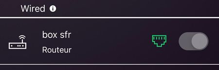

Bonjour,
suite au changement d'appli (genuis vers l'appli iOs nighthawk), sur l'appli nighthawk dans gestion des appareils, je ne peux pas bloquer les acces.
Celle ci est grisé, que ca soit sur ...

Après vérifications, il vous faut souscrire un abonnement à Circle Smart Parental Controls pour pouvoir activer le contrôle parental sur l'application Nighthawk.
L'abonnement Basic pour Circle Smart Parental Controls est gratuit et vous donne justement accès à la fonction blocage.

Si je comprend bien, il faut souscrire à "Circle" pour pouvoir bloquer les acces à internet aux différents appareils, mais c'est pas obligé si on passe directement sur le routeur par l'interface web.
C'est un peu du n'importe quoi là, non?
Je vais me mettre un raccourci web sur mon téléphone et là au moins ca fonctionnera!
