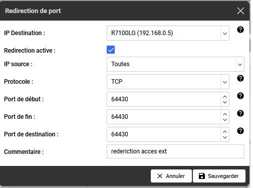

C'est ici que je bloque, pour pouvoir paramétrer correctement à accé à distance je dois effectuer une redirection des ports au niveaux de ma freebox.J'ai rentré les ports indiqués par l'interface du routeur.
Puis j'essaie de me connecté avec l'adresse : https://xxx.ddns.net:64430 mais cela ne fonctionne pas.

      Pour pouvoir tout paramétrer correctment il faut, il faut qu'une carte SIM soit insérée.
      Par contre l'accès à distance est une fonction qui a été supprimée de beaucoup de routeurs NETGEAR pour des raisons de sécurité.
      Vous pouvez par contre utiliser l'app Anywhere Access pour y accéder:
