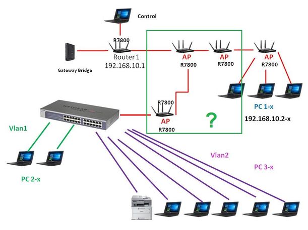

Le problème que je risque de rencontrer pour appliquer cette solution, c'est que le switch "prosafe", n'est pas connecté directement au Routeur R7800 , mais le switch reçoit la connection internet et les adresses IP venant de ce routeur via un autre R7800 mais qui lui est configuré en point d'accès, il faudra voir si ce point d'accès est complètement transparent pour le routeur. Je vous mets un petit schéma de mon réseau en annexe . Pour mes Vlan 1 & 2, votre solution me conviendrait parfaitement. encore merci

Des élements que vous avez fourni au fur et à mesure de vos différentes réponses, plusieurs commentaires me viennent à l'esprit:
- Dans la topologie que vous avez fourni, quelle serait l'utilité des 3 APs entourés en vert ? Il semble que ceux-ci ne servent à la connection d'aucun des appareils que vous avez indiqué.
- Le routeur R7800 en utilisation routeur ou point d'accès ne permet pas la configuration de VLANs sur ses interfaces LAN, seule l'interface WAN permet la configuration de VLAN dans le cas de la configuration d'une IPTV, comme vous l'indiquez précedemment.
- Le JGS524Ev2 ne permet pas d'effectuer ce qui est appellé du routage inter-VLAN, ou plus simplement ne permet pas la communication de plusieurs VLANs.
Le matériel dont vous disposez est de l'ordre du matériel à destination des particuliers et semble donc limiter les possibilités de mise en place de ce que vous souhaitez réaliser.
Je vous invite à rentrer en contact avec notre département avant-vente dont vous pourrez trouver les informations de contact en cliquand sur ce lien, afin que l'un de nos agents puisse vous conseiller sur le matériel correcpondant le mieux à vos besoins.
