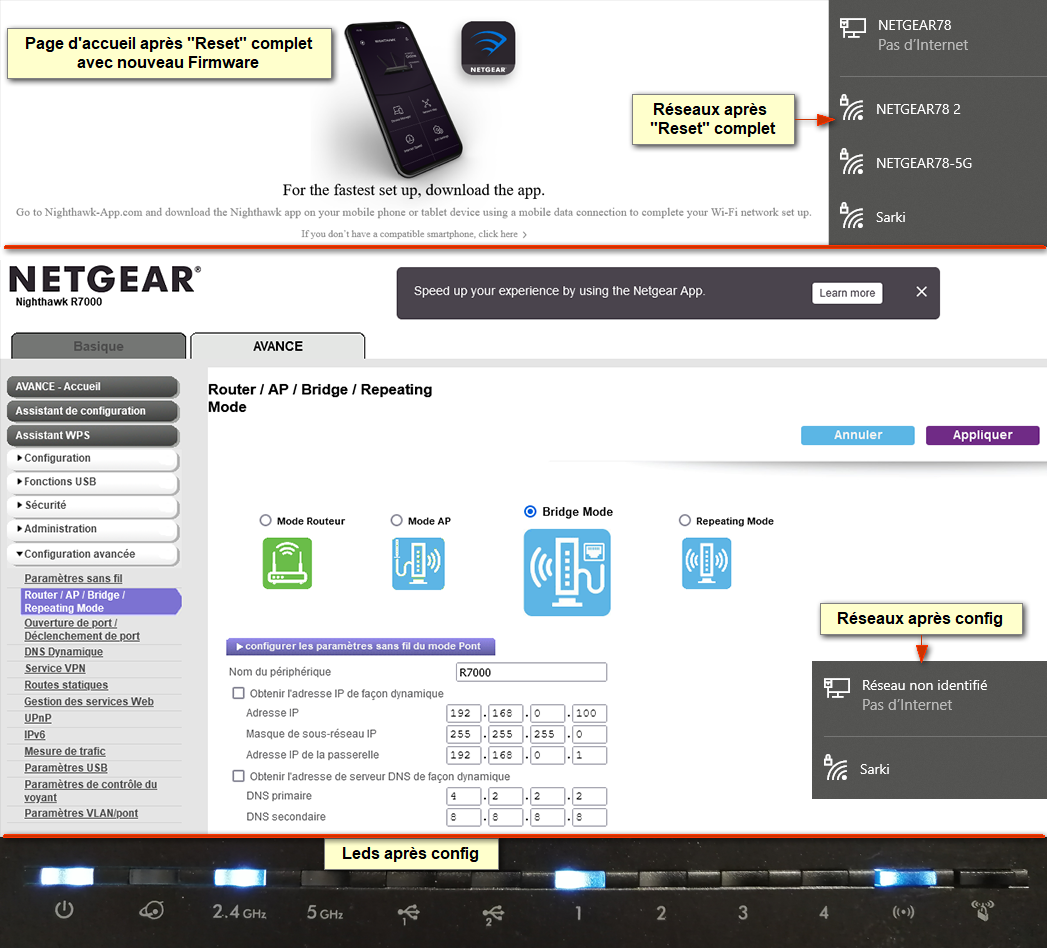

- SarkiMay 05, 2021Tutor
Bonjour @PatrycjaG,
Un grand merci pour votre éclaircissement, j'imaginais qu'un appui de 10 secondes était suffisant.
Malgré cela, en appuyant pendant plus d'une minute, j'ai l'impression que seul un "Reset de base" se fait car après redémarrage je retrouve toujours la page d'accueil qui s'est affichée suite à la mise à jour du firmware tel que vous pouvez le voir sur l'image jointe, j'imagine que je devrais retrouver l'ancien firmware non ?
Lors du "Reset complet" le voyant du power est de couleur orange et clignote.
Comme vous pouvez également le voir sur l'image jointe, après configuration le nom du réseau cablé du Netgear ne s'affiche plus, et les réseaux Wifi ne sont plus visibles.
Toujours sur l'image jointe, vous pouvez voir les voyants allumées après configuration.
Que je configure le modem en mode "Bridge" ou "Répéteur" le résultat est le même.
Je ne peux cependant pas configurer le modem en mode "Routeur" car mon accès Internet se fait par téléreseau (https://www.netplus.ch/reseau-et-infrastructure-591), le cable n'est pas de type RJ45
Au final j'ai malheureusement l'impression que le modem a rendu l'âme :smileywink:
