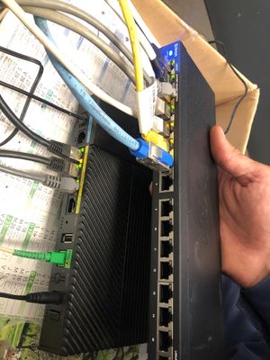

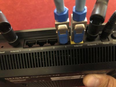

- Renaud57Oct 13, 2023Aspirant
Ci-dessous la Livebox V4 et le switch relié par le câble RJ45 noir en position 1 de la LiveBox et 1 du switch.
Le câble bleu ciel sur le port 7 du switch va au port internet du R7800.
