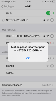

Comme je le craignais, le problème est encore apparu comme vous pouvez le constater sur la photo ci-dessous. En fait j'ai des coupures régulières du wifi Netgear, et en tentant de reconnecter mes appareils, soit le message est que le mot de passe est incorrect (ce qui n'est pas possible puisque je ne le change jamais si sur le router ni sur mes appareils), soit l'appareil se connecte mais il n'y a pas d'accès au réseau internet.
Pouvez-vous me conseiler ?
