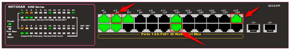

Bonsoir à toutes et tous,
Je cherche à désactiver une de mes entrées de mon GS324TP en passant par l'interface car mon switch n'est pas accessible pour pouvoir débrancher physiquement le RJ45.
Merci pour votre aide
Bonne soirée
Didier

      Se que je voulais, une fois devant l'interface, comment faire pour desactiver les entrées RJ45.
      Par exemple: le 4 le 14 et le 24
      Dans quels menus dois-je aller ?

      Bonjour DidierA,
      Vous devez donc aller dans Switching > Ports > Admin mode et mettre en désactivé.
      Bonne journée,
      Patrycja

        Merci pour la reponse !
        Cetait la bonne solution...
