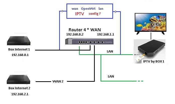

Routeur SRX5308 et Orange TV ( sagem UHD94 )
* Préalable : Ne me demandez pas pourquoi ni comment avec du WIFI, etc ... ... Voila j' aimerai tout simplement faire passer le flux TV orange d' une façon "intelligente" VLan , IGMPProxy ? ...

Le SRX5308 est un routeur. Le flux TV orange ne passera pas à travers le routeur car le VLAN TV décidé par Orange ne passera pas au travers du routeur Netgear.
Seul un switch manageable pourrait répondre à vos besoins.

Pour clarifier: il n'y a pas de VLAN sur le LAN de la livebox, le flux TV n'est pas taggué en aval de la livebox, sur son LAN, entre livebox et décodeur.
Les VLANs existent seulement coté "Internet" comme dit jonjonoo .
jonjonoo a écrit :
...le SRX5308 ne supporte pas le Tag sur WAN. ...
Cela n'est pas un problème (en principe) du moment que le flux TV n'est pas taggué (pas de VLAN) sur le LAN de la livebox.
Est-ce qu'on peut sniffer (tcpdump...) le trafic avec le SRX5308 ? Fait-il du port-mirroring ?
Il faudrait sniffer le trafic TV entre livebox et décodeur.

PCCourtois tresbeau tant que vous ne laissez pas passer les paquets 802.1Q de bout en bout ca ne marchera pas. Orange TV c'est du 802.1Q
Sinon passez par du CPL juste pour le service TV
