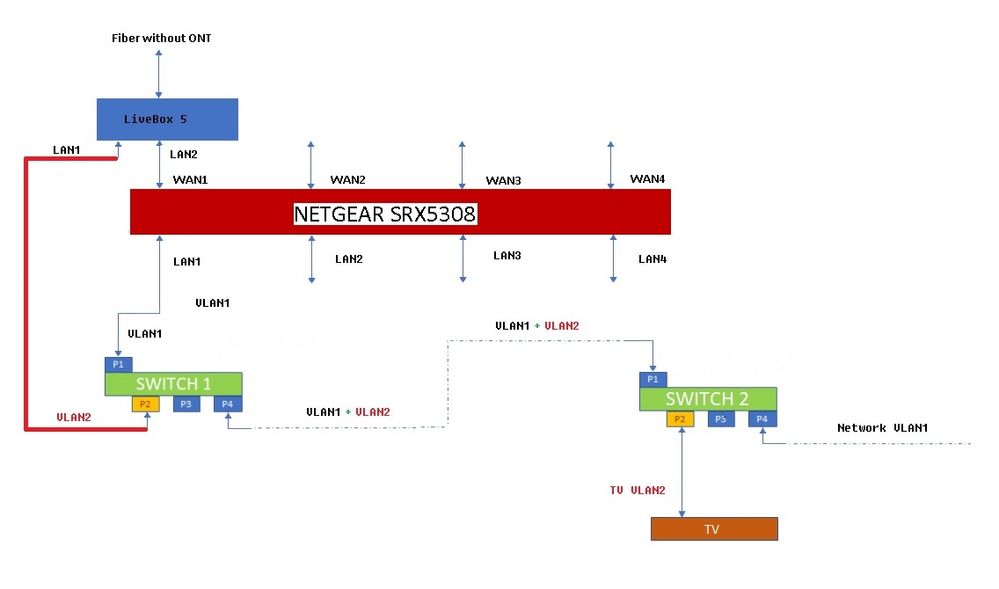

e ne sais pas pourquoi je ne pas rééditer le message précédent mais bon cela fonctionne un peu mais plante le réseau
Je pense que ceci doit fonctionner avec deux NETGEAR Plus GS108Ev3
- PCCourtoisApr 15, 2021Aspirant
Cela fonctionne très bien avec 2 *- GS108EV3 mais j' ai fait mieux avec 1 seul switch et un boitier WROpenwrt200JS donc utilisé en mode switch + le VLAN100
Puis j' ai remplacé le SRX5308 par un WR1200JS qui a maintenant la fonctionne de routeur + swithch VLAN 100
Sur la troisiéme image je voudrais donc que le SRX5308 puisse aussi le VLAN100 comme précédemment
Est-ce possible ?
Je ne comprend pas pourquoi les images ne passent pas ...
