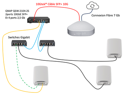

Bonjour à tous,
Je viens de finaliser l'installation de mon réseau, mais j'ai un doute au vu du mapping réseau que l'application Orbi me présente.
Ci-dessous un schéma de mon installation.
Ma question est simple : faut-il que je connecte le câble vert en pointillés (pour l'instant, ma config n'inclut pas ce câble) ?
Merci d'avance de votre aide.
Bonne journée
  • Bonjour Zefred69,
    Ce qui est important ici c'est que vos satellites doivent être reliés à votre routeur Orbi et à lui uniquement.
    Si vous branchez sur le même switch votre Box et votre routeur Orbi, et que ce switch est relié à d'autres sur lesquels sont branchés les satellites, cela va les rendre confus.
    Bonne journée à vous,
    Valérie D
    Equipe NETGEAR

    Bonjour Zefred69,
    Et bienvenue sur la Communauté NETGEAR! 🙂
    Il faudrait changer un seul câble en fait et ne pas brancher le câble vert (sinon vous allez créer une boucle).
    Il faut que votre Box/modem soit branché au routeur Orbi et non au switch.
    En fait suivre un de ces schémas:
    https://kb.netgear.com/000051205/What-is-Ethernet-backhaul-and-how-do-I-set-it-up-on-my-Orbi-WiFi-System
    Valérie D
    Equipe NETGEAR

      Bonjour ValerieD,
      Merci pour votre conseil.
      Mais si je déplace le câble rouge, dans le port internet jaune du router Orbi, je vais limiter ma connexion à 1Gbit alors que mon débit est de 7 Gbit ?
      Bien à vous

      Bonjour Zefred69,
      Valérie D
