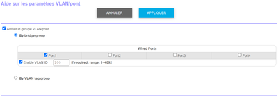

Quand j'active le VLAN100 sur le port1, pour le branchement du boitier TV, je perds l'accès à internet :
Activer le groupe VLAN/port
Pouvez vous m'aider pour finir la configuration ?

      Ce que je souhaite, c'est de pouvoir configurer correctement mon RBK852 pour faire un réseau fonctionnel (et avoir internet en même temps que le Player fonctionne) avec ma Freebox V6 en mode Bridge.
      Actuellement, quand je branche le Player TV, je n'ai plus accès à internet.
      Je ne sais pas dire si j'ai bien configurer l'ensemble pour le RBK852
      Bonne fin de journée

      A quel module de l'Orbi connectez-vous le Player TV ?
      Le routeur Orbi est-il connecté directement à votre box par câble ou est-il connecté à une prise RJ45 murale reliée à votre box ?
      Avez-vous essayé de configurer le routeur Orbi en mode point d'accès et de brancher le Player TV au routeur Orbi par câble ?

        Le Player TV n'est pas connecté, normalement c'est sur la base au port 1 avec un câble de 50 cm directement à la Freebox.
        Comme la Freebox est en mode bridge, est ce que je peux configurer l'Orbi en mode point d'accès ?
        Cordialement
