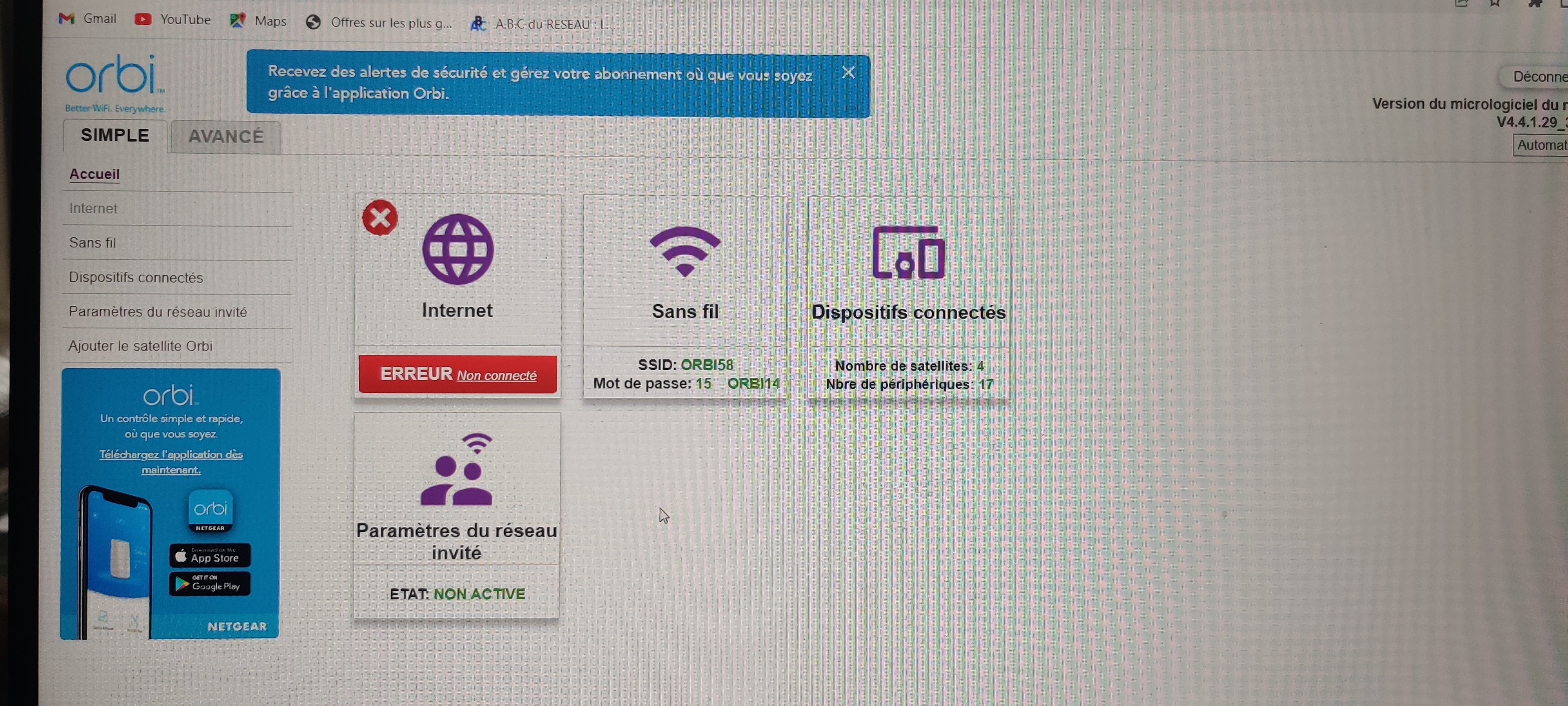

Bonjour,
Tout d'abord un grand merci pour votre réponse, c'est rassurant d'avoir de l'aide.
Les débits semblent globalement bons quand je fais des tests wifi avec speedtest. En revanche, je pense tout de même que j'ai un souci car quand je vais sur la page d'accueil Orbilogin.test je vois que le routeur est en mode "Détection" puis quelques secondes après passe en mode "Erreur, Non connecté". Il est de plus allumé en violet de façon continue. Et pourtant, j'ai bien le wifi sur le routeur et sur les 4 satellites. Bizarre non?
Que me conseillez-vous?
- Provence-stefDec 16, 2022Aspirant
Je précise que le ORBI RBR 350 est configuré en Point d'Accès et que ma FREEBOX POP est en mode routeur. J'ai lu qu'il était possible de passer la FREEBOX en mode Bridge mais je ne sais pas si il faut le faire dans mon cas avec Orbi en Point d'Accès.

Equipe Netgear- Provence-stefDec 20, 2022AspirantMerci pour votre réponse.
Voici les configurations logicielles :
Routeur RBR350 : V4.4.1.29_3.10.80
4 satellites RBS350 : V4.4.1.29
Pour ce qui concerne la valeur des champs, je ne les vois pas et je ne peux pas entrer dans l'onglet configuration avancée --) IPV6. Je pense que cela est dû au fait que le routeur considère que internet est en statut "Erreur".
Comment puis je faire?
