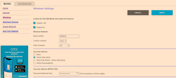

    Avez-vous essayé de décocher la case du 5GHz quand vous faites ceci?

      Oui j'ai essayé de décocher la casse comme expliquer sur votre réponse ! et cela et ça ne va pas

      Après avoir décocher la case, avez-vous cliqué sur Appliquer ?

    Vous pouvez encore essayer de désactiver la fonction AX pour la bande 2.4 Ghz et de refaire la procédure que vous avez cité au début à savoir descendre la puissance du signal du 5 GHz à 25 % et vous éloigner au maximum du module.

      Bonjour,
      J’ai essayer et ça fonctionne pas , j’ai même débranché le satellite 1 orbi et rien a faire ça va pas , j’avais bien sur débrancher le routeur R7000 , et d’ai que je le remet en route et que je connecte l’iPhone ou l’iPad pro sur sont réseau 2,4ghz pas de souci pour jumeler les deux multiprise connectés
