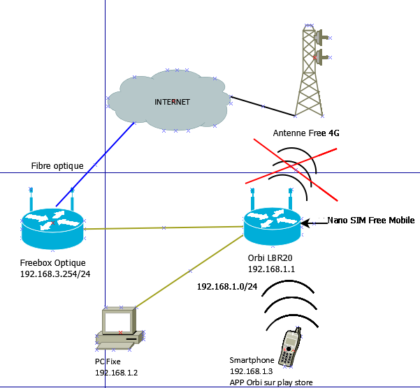

Schéma réseau
J'ai testé l'installation par le navigateur Web, c'était pas une partie de plaisir.
J'ai découvert plein de bug avec ce routeur :
- Premier bug : j'ai branché le Orbi sur la prise WAN/LAN1 vers ma freebox jusque là rien de spécial. Le 2ème port du Orbi je l'ai connecté à un PC fixe. Je découvert que le PC fixe est relié à Internet. Je me suis dis cool ça marche, mais j'ai parlé trop vite. Lorsque je saisi le orbilogin.com dans mon navigateur Web, je constate que mon pc ne joint pas le routeur. Je regarde mon config ip, est-ce-que je vois le routeur Orbi ne ma pas fourni d'adresse IP, c'est ma freebox qui a répondu. Cela se produit si le Port WAN/LAN1 est activé sur le routeur. Donc, il y a deux solutions j'ai trouvé pour accéder au routeur Orbi quand il est en mode usine soit débranché le câble vers ma freebox ou mettre un ip fixe. Je précise qu'il faut être en 192.168.1.0/24 avec une passerelle 192.168.1.1. Après cette modif, j'ai pu accédé au routeur est faire une installation.
- Deuxième bug : le routeur Orbi a un drôle d'interface WAN, il y a un problème avec l'interface WAN qui ne récupère aucune adresse IP que se soit IP dynamique ou statique avec ou sans activation de WAN/LAN1. A cause de ce problème, le routeur ne peut pas mettre des données sur un autre réseau et aller sur Internet. Là j'ai pas trouver de solution, mais en configurant activer des paramètres du routeur, rien de bouger. Cela reste à 0.0.0.0 pour le port Internet et en dhcp , mais si je me mets un ip statique.
- Troisième bug : Le routeur n'est pas capable de se connecté à l'antenne 4G LTE de Free. J'ai constate que le routeur liste les fréquences, lorsque il y a une antenne qui est proche. J'ai utilisé le hotspot de AirCard 810 qui est compatible sur Free Mobile, il détecte automatique le réseau de la 4G LTE de Free mobile. Sans aucun soucis, la puissance est moins forte en émission, du coup je l'ai mis à côté de la fenêtre, le problème est résolu avec ce hotspot. C'est un exemple. Je suis très étonné que cela ne fonctionne pas avec le routeur Orbi pour un prix qui laisse à désirer.
- Quatrième bug : l'interface WAN a changée d'adresse MAC, j'ai remarqué après des modifications de configurations que le port Internet du routeur Orbi n'a plus la même adresse MAC.
