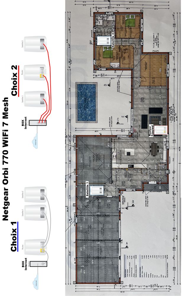

      • StarbaseC4's avatar
        StarbaseC4
        Bonjour ValerieD
        avant d'acheter un système Orbi 770 WiFi 7 Mesh (3 modules : 1 routeur principal et 2 satellites), j'aimerai avoir une réponse sur la connexion des 3 Orbi 770 sur ma BOX Modem internet en RJ45?
        On peut les brancher avec le choix 1 (en bleu) ou le choix 2 (en rouge) pour que je puisse prévoir le cablage ethernet en RJ45 Cat 6 a. Merci à vous
