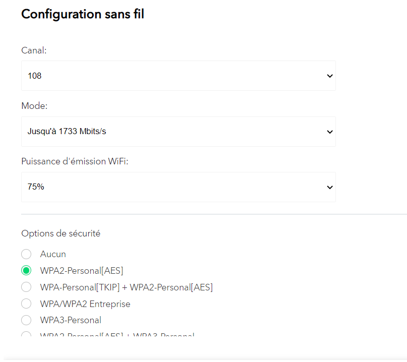

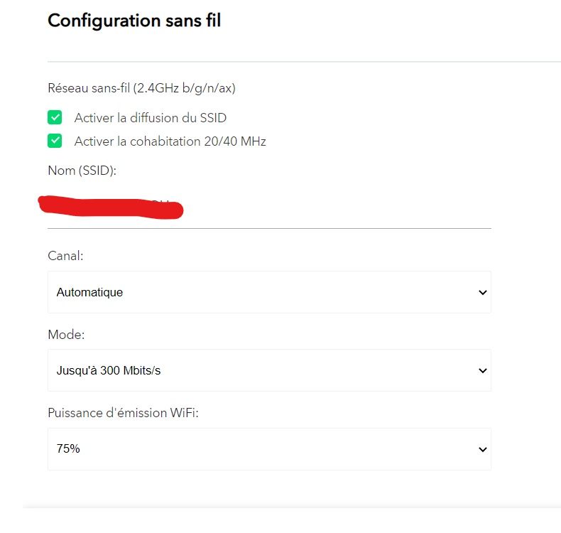

- je suis experimenté en module radio ... et j'ai bien configuré les bande de fréquence, cannaux sur l'interface web du routeur, en 5GHZ j'utilise bien un canal non surchargé.

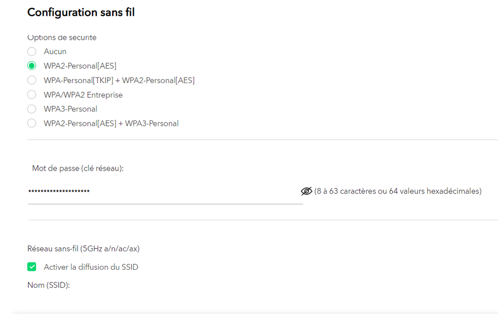

-tout en bas la configuration wifi .

        Votre mot de passe comporte-t-il des caractères spéciaux ?
        Est-ce que les déconnexions arrivent en 2.4Ghz ?
        Avez-vous essayé d'augmenter la puissance d'émission Wifi ?
