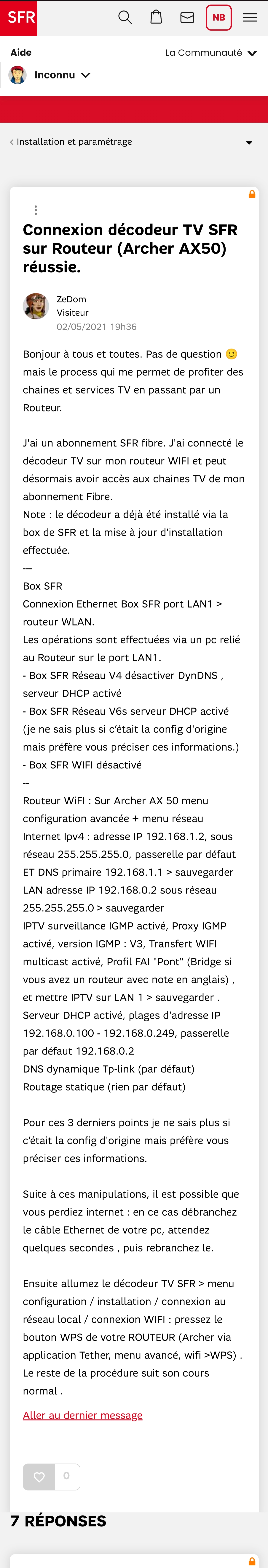

- BlobloAspirantBonjour,
Je n'ai pas contacté RedbySFR pensant qu'ils ne vont pas chercher à me proposer des solutions sachant que je n'utilise plus leur matériel initial (la box NB6VAC)
Actuellement quand je mets les chaines, elles fonctionnent avec le code erreur et dès que je valide le code erreur, la chaine ne fonctionne plus.
J'ai vu sur le forum sfr que c'était possible mais je n'arrive pas à reproduire la procédure sur le Netgear. Ci-joint.
Sinon, j'opterai pour une solution avec une box tv android ne nécessitant pas le flux IPVT.- BlobloAspirant
