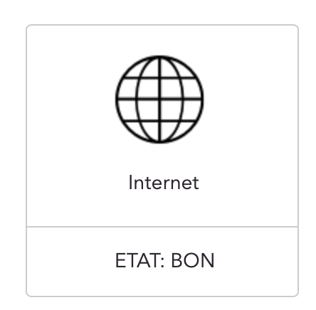

Le statut du routeur est : non conecté à internet, mais les périphériques connectés en wifi accèdent bien à Internet.
Le statut du routeur branché direct sur le modem , le statut est connecté.
De ce fait, le programme du routeur essai d'établir une connection pour affiché le statut connecté ?

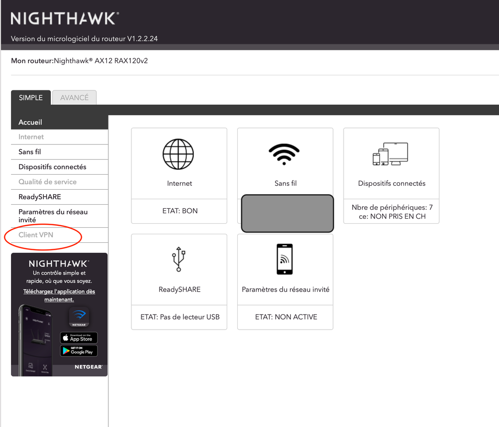

Changing the role of the routeur is impacting
- routeur mac adress
- fonctions
The status is the same : not connected to Internet
I lost the VPN fonction
So previous configuration seems better : double nat.
- Chien-FouOct 02, 2021Tutor
Hi.
The Acces mode point is disabling some options like VPN.
I am curious to know, what is doing by the routeur to provide the Internet Status
behind internet modem box, ok but behind a firewall the status is ko but the internet access is working for devices
