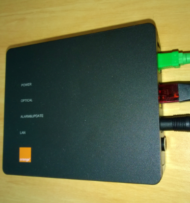

Disposant d'un ONT Huawei Echolife HG8010H (photo ci-dessous), je souhaiterais brancher celui-ci directement dans le routeur pour me débarasser de ma Livebox 4.

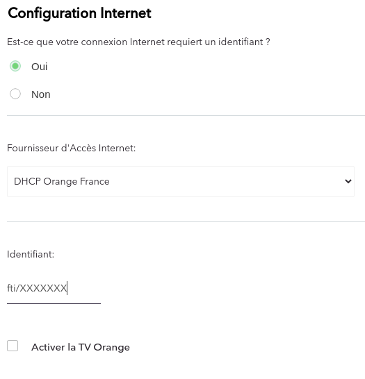

    • Connecter votre ONT dans le port WAN
    •  IPv4
      • Est-ce que votre connexion Internet requiert un identifiant ? Oui
      • Fournisseur d'Accès Internet : DHCP Orange France
      • Identifiant : fti/xxxxxxx
      • Activer la TV Orange : Coché
      • Adresse IP Internet : Fournie dynamiquement par le FAI
      • Adresse du serveur de nom de domaine (DNS) : Fournie dynamiquement par le FAI
      • Adresse MAC du routeur : Utiliser l'adresse par défaut
    • IPv6
      • Type de connexion Internet : Orange France
      • Login : fti/xxxxxxx
      • Attribution d'adresse IP : Configuration automatique
      • Filtrage IPv6 : Sécurisé

    Venant d'une Livebox 5 avec ONT intégré, j'ai d'abord pris soin de me procurer l'ONT cité précédemment : un Huawei HG8010H EchoLife. Muni de celui-ci, j'ai du appeler Orange pour qu'ils enregistrent son numéro de série sur l'équipement d'Orange me délivrant la connexion.
    Configuration de l'IPv4
    Dans l'onglet IPv4 de la partie "Configuration Internet" du routeur, la valeur "DHCP Orange France" du champ "Fournisseur d'Accès Internet" fonctionne à merveille.
    Il faut remplir le champ "Identifiant" à l'aide du code de la forme "fti/xxxxxxx" fourni par Orange, et trouvable dans la Livebox.
    Sur activation de cette configuration, et en prenant soin de cocher "Activer la TV Orange", les deux VLANs nécessaires au bon fonctionnement d'Internet (VLAN 832) et de la TV sur IP (VLAN 840) sont mis en place automatiquement.
    Configuration de l'IPv6
    Dans l'onglet IPv6 de la partie "Configuration Internet" du routeur, on utilise la valeur "Orange France" du champ "Type de connexion Internet".
    Ici encore, il faut remplir le champ "Login" à l'aide du code de la forme "fti/xxxxxxx".
    Pour le champ "Attribution d'adresse IP", la valeur "Configuration automatique" semble faire le travail correctement.

    Je vous quitte avec une photo de mon installation actuelle.

      • e7d's avatar
        e7d
        Tutor
        Bonjour PatrycjaG,
        Vos informations concernant le RAX70 n'étaient surement pas bonnes, car je vous écris ces lignes depuis ma connexion Internet Orange, maintenant dépourvue de Livebox.
        En résumé
        •  IPv4
        • IPv6
