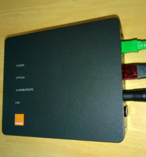

Bonjour, Récent acquéreur d'un Nighthawk AX8 RAX70, je dispose d'une connexion fibre chez Orange. Disposant d'un ONT Huawei Echolife HG8010H (photo ci-dessous), je souhaiterais brancher celui...

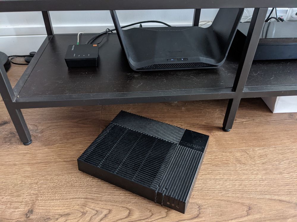

Je vous quitte avec une photo de mon installation actuelle.

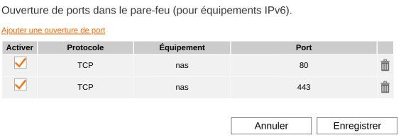

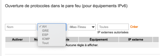

On voit bien dans la Livebox 4 et 5 que dans le principe, il s'agit d'autoriser les paquets entrants transitant via le routeur, en les identifiants par leur destination à l'aide d'un couple :
- Équipement + port TCP/UDP
- Équipement + protocle
Cela signifie alors plusieurs choses :
1) Tout d'abord que Netgear soit en mesure de conserver ou d'interroger la table des hôtes IPv6 voisins, équivalente à la table ARP en IPv4 : telle adresse MAC dispose actuellement de telle adresse IPv6
# ip -6 neigh dead:beef:0:f1::/64 dev enp38s0 lladdr 01:23:45:67:89:ab router REACHABLE
2) Qu'ils nous proposent une interface calquée sur celle d'Orange
J'avoue être peu optimiste de voir ça débarquer à court ou moyen terme sur un routeur grand public. C'est toujours rageant quand on voit qu'un OpenWRT sait le faire.
