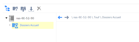

DELAUNEY
Feb 25, 2019Aspirant
Bonsoir merci pour votre aide.
Via raidar j'accède bien à la page administration, par contre si fait parcourir j'arrive sur une dossier vide.
La version du firmware est : 6.9.5, je crois que c'est la dernière.
C'est comme si le dossier racine était inexistant ?
