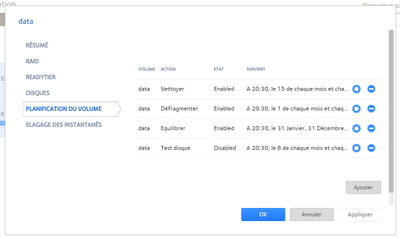

Depuis un peu plus de 2 ans, j'utilise des fonctionnalités sur mes ReadyNAS qui ne sont pas activées automatiquement : le test, la défragmentation, le nettoyage et l'équilibrage des disques durs 😊
Ces fonctions paraissent anodines mais j'ai constaté que cela protège mieux les disques durs et donc les fait durer plus longtemps (au prix des disques c'est important)
J'explique :
- dans le menu Volume, il existe un icone de paramétrage (roue mécanique)
- il est alors possible de planifier ces outils à des fréquences annuelles, mensuelles, hebdomadaires, etc ...
- personnellement, j'ai préféré
     . un nettoyage mensuel
     . une défragmentation mensuelle
     . un équilibrage annuelle
     . mais désactivé le test des disques

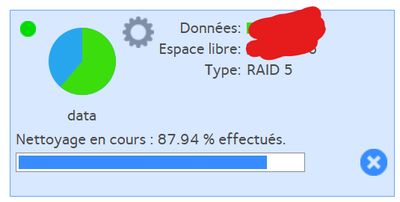

- attention, plus vous avez de données plus les outils peuvent durer longtemps. exemple : pour 10To de données, il faut bien compter une douzaine d'heures
Voila, c'était une astuce que je rappelle et qui, j'espère, vous sera utile 😉
