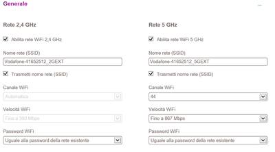

      Buona sera, ringrazio per le risposte e consigli ,trovo molta difficoltà ad entrare nell'extender, con Google ed Edge, mentre con Explorer non ci sono problemi.
      Il softw. presente è 1.0.0.48, mi ha chiesto di aggiornare con il 1.0.0.68_1.0.41.
      Aggiornamento eseguito. Allego uno screen, non so il canale wifi cosa significa sul 2,4ghz è assente.
      I led sono tutti verdi, quando si scollega dal router, si spegne il led del router.
      Dato il nuovo aggiornamento vediamo in questi giorni se si scollega dal router.
      Grazie ancora ... Saluti

        Effettivamente il firmware del dispositivo era un po' datato. La versione 1.0.0.68_1.0.41 è la più recente.
        Dopo l'aggiornamento firmware, ha per caso provato a riaccedere all'interfaccia web utilizzando Chrome o Edge?
        Se non riesce ancora potrebbe inviare lo screen shot dell'errore che appare?
