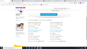

Hola, tengo un EX7000, usado como extensor wifi, también conectado por wifi al router, y llevo varios años que venía funcionando perfectamente. Pero al actualizar el firmware en el día de ayer, ahor...
