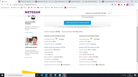

Hola, tengo un EX7000, usado como extensor wifi, también conectado por wifi al router, y llevo varios años que venía funcionando perfectamente. Pero al actualizar el firmware en el día de ayer, ahor...

ROUTER EX7000
FIRMWARE 1.0.1.94
SE ACTUALIZO POR WIFI

The EX7000 is the extender.
What router is it connected to?
- alogon60Feb 26, 2021Aspirant
EX7000, es extensor de red, conectado a otro extensor de Movistar España modelo Mitrastar Dual Wifi de Telefónica España conectado al router a través de cable de red Ethernet, ya que mi router no tiene Wifi.
- plemansFeb 26, 2021Guru - Experienced User
so you're going Mitrastar Dual Wifi------>EX7000?
did you try factory resetting both the Mitrastar Dual Wifi and the ex7000 and setting them up new?
