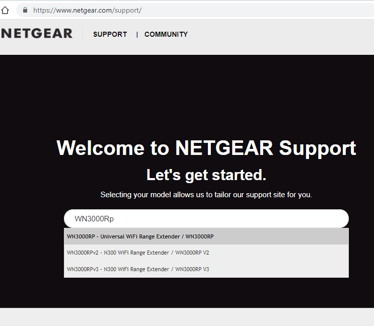

    Assurez-vous d'avoir installé le micrologiciel actuel sur l'exender. Notez qu'il existe trois modèles de matériel différents.
    https://netgear.com/support

      Le modèle de mon voisin est le Universal WiFi Range Extender / WN3000RP.
      Lorsque je l'ai mis en route et configuré avec un câble Ethernet raccordé à son PC, il nous a tout de suite été proposé de faire une mise à jour du micrologiciel. Tout s'est bien passé de ce côté-là. Le répéteur est à jour.
