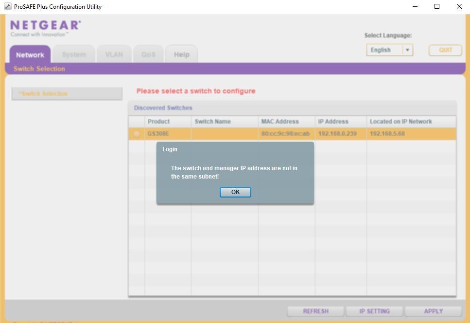

Estoy intentando actualizar el firmware y no hay forma, lo he descargado y no se como instalarlo, tengo la versión nueva bajada en el escritorio.
Tampoco se como configurar el swuit
Utilizo Prosafe Plus y me da el siguiente mensaje “ The switch and manager IP address are not in the same subnet! “
En netgear Insight no puedo ver la IP
Tengo la incidencia 45656958 pero sólo me atienden en Inglés
1 Reply
En una red hay un servidor dhcp, generalmente en el enrutador, que distribuye direcciones IP en el área designada. asegúrese de que el conmutador esté conectado a la LAN y reinicie el conmutador (cable de alimentación). la aplicación Insight mencionada en la Guía de instalación asume esto. Además, la utilidad que ya no es compatible necesita una dirección en la misma subred IP para actualizar el firmware.
Dependiendo de la configuración del enrutador, es posible que se requieran acciones adicionales (por ejemplo, aceptar un dispositivo o una dirección MAC). Consulte la documentación de su enrutador de Internet.
Si eso no funciona, configure temporalmente una dirección del rango 192.168.0.x/24, por ejemplo, 192.168.0.123, máscara de subred 255.255.255.0, puerta de enlace 192.168.0.1; ahora se puede acceder a la dirección 192.168.0.239 usando un navegador web
