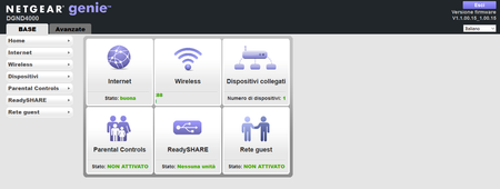

- SterebFeb 28, 2023Aspirant
Ciao Raony
ho notato che il precedente firmware 1.1.00.14 è per North america e non per tutte le nazioni come l'ultima release 1.1.00.15 credi possa creare qualche problema ? grazie Stefano
questa la attuale che ho installato
