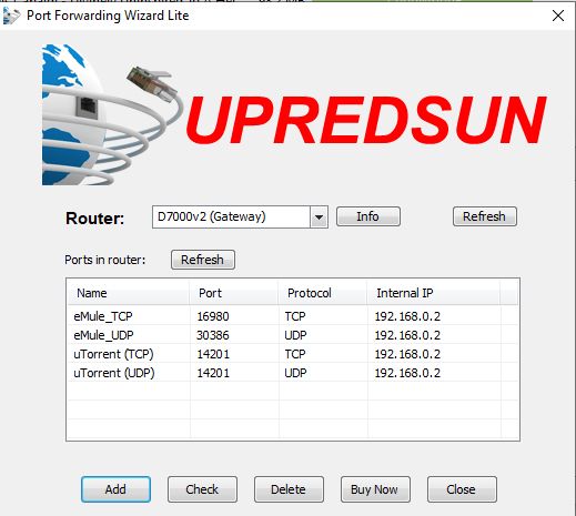

      Comunque sì, il router accetta i settaggi ma le porte non si aprono e il raspberry ha un indirizzo statico (ovviamente...).
      La cosa strana è che ho scoperto per caso che usando una applicazione come e-Mule o uTorrent, l' UPnP, apre le porte come da foto
      allegata. Non so più cosa dire... Vede quelle aperte da una applicazione (fra l'altro non "settate" da me...) e non quelle settate...
      Forse questo può darle qualche indicazione maggiore.. Grazie
