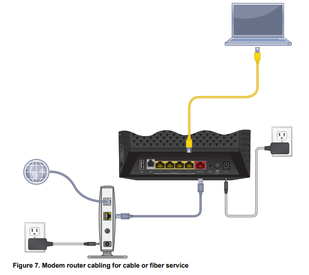

    In questa guida può trovare informazioni utili sul tipo di Modem/Router NETGEAR da utilizzare a seconda della tipologia di connessione.
    Nel caso della connessione FTTC è anche possibile collegare il router NETGEAR in cascata a quello del provider, come indicato nell'immagine sottostante
    Mi faccia sapere se con questo collegamento riesce a connettersi e ad ottenere le prestazioni desiderate.
    Saluti
    Marco
