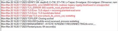

ultimamente con la connessione VPN da WIN11 mi restituisce un errore :
typically indicates that client and server have no common TLS version enabled. This can be caused by mismatched tls-version-min and tls-version-max options on client and server.
If your OpenVPN client is between v2.3.6 and v2.3.2 try adding tls-version-min 1.0 to the client configuration to use TLS 1.0+ instead of TLS 1.0 only
se aggiungo la stringa tls-version-min 1.0
ricevo SSL routines::legacy sigalg disallowed or unsupported
Thu Mar 9 11:00:15 2023 OpenSSL: error:0A000102:SSL routines::unsupported protocol
Thu Mar 9 11:00:15 2023 TLS_ERROR: BIO read tls_read_plaintext error
Thu Mar 9 11:00:15 2023 TLS Error: TLS object -> incoming plaintext read error
Thu Mar 9 11:00:15 2023 TLS Error: TLS handshake failed

  • Grazie risolto reinstallando openvpn con versione 2.5.8

    • marlon83's avatar
      marlon83
      Guide
      no , a parte un aggiornamento dell'ultimo firmware al router e l'installazione dell'ultima versione di openVPN ,non è successo nulla di particolare mi da proprio errore nel modulo TLS ma anche prima avevo blocchi e riblocchi dovevo spesso disattivare e riattivare sul router il modulo vpn .

    Salve marlon83
    Come indicato nel manuale utente, la VPN utilizza DDNS o un indirizzo IP statico per connettersi al modem router.
    Generalmente, gli operatori telefonici forniscono l'indirizzo IP dinamico agli utenti privati (per le reti domestiche). In questo caso, sarà necessario abilitare il DDNS.
    Se invece ha un IP statico, dovrebbe poter disabilitare DDNS.
    Ho effettuato ulteriori ricerche circa la problematica oggetto del post.
    La maggior parte dei browser ha smesso di supportare TLS 1.0 e TLS 1.1.
    Pertanto, una versione del protocollo comune non esiste più e quindi non viene stabilita alcuna connessione.
    Quale browser utilizza pr effettuare la connessione?
    Per ora, dovrebbe ancora poter utilizzare Internet Explorer. Se non lo ha, può installare una versione precedente di Firefox (94.0.2).
    Si asicuri anche di modificare le impostazioni per disabilitare gli aggiornamenti automatici.
